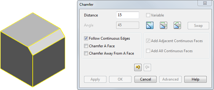

Para crear un chaflán utilizando una única distancia:
- Haga clic en el botón de
del cuadro de diálogo de Chaflán.
- Introduzca la Distancia que se utiliza para crear los chaflanes como se ve a continuación.
Chaflán.
Distancia.
Arco de radio igual a la distancia.
- Seleccione un borde un sólido.
- Haga clic en el botón de Aplicar para crear un chaflán con una distancia y un ángulo de 45
. El chaflán del siguiente modelo se ha creado introduciendo una Distancia de 15.
