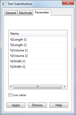

- Haga clic en el botón de
de la barra de herramientas de Texto para abrir el cuadro de diálogo de Sustituciones de texto.
- Seleccione la pestaña de Parámetro.

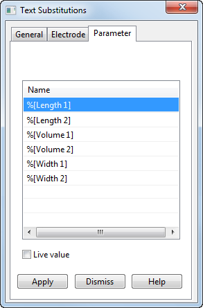

- Seleccione la cadena de caracteres de sustitución correspondiente.
- Haga clic en el botón de Aplicar.
- Haga clic en el botón de Descartar y en el dibujo para visualizar el texto sustituido.
