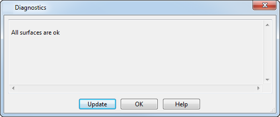

Para generar diagnósticos:
de la barra de herramientas de Recortar una zona para abrir el cuadro de diálogo de Diagnósticos.
Este cuadro de diálogo recoge información de los límites de recorte (en el modo de edición de límites) y de las curvasP (en el modo de edición de curvasP) de las superficies seleccionadas.
Se abre un mensaje de advertencia cuando los límites no conforman una zona de recorte. Si se localiza un límite defectuoso, se invita a eliminarlo, a volver a crearlo o utilizar el Reparador de ficheros.
