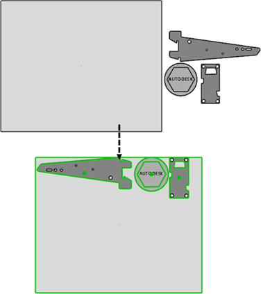

Cuando activa la opción de Añadir como una única pieza, varios elementos geométricos se registran como una única pieza.
En el siguiente ejemplo, los elementos se anidan en la hoja como una única pieza, manteniendo sus posiciones relativas:
