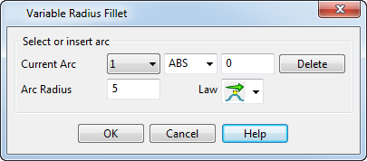

Utilice las opciones de este cuadro de diálogo para introducir arcos a lo largo del empalme. También configura la variación del radio de un arco a otro.
Abra el cuadro de diálogo de Empalme de radio variable haciendo clic en el botón de Avanzado del cuadro de diálogo de Empalme.
Seleccione la entrada de: ABS para insertar el arco a una distancia dada del primer arco de empalme. Introduzca la distancia en el campo de distancia de la derecha
REL para insertar el arco a una distancia dada del arco seleccionado. En la ventana de gráficos, seleccione el arco respecto del que va a insertar el arco nuevo e introduzca la distancia al arco nuevo en el campo de distancia.
PAR para introducir un arco nuevo a una distancia normalizada entre dos arcos existentes. Introduzca la posición del arco en el campo de distancia. Por ejemplo, una distancia paramétrica de 3,5 introduce un arco a medio camino entre los arcos 3 y 4.
También puede hacer clic en una posición de la trayectoria de empalme para introducir un arco nuevo.

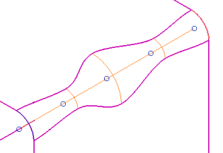

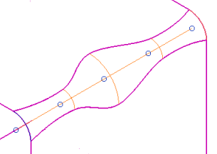

La opción de Ley cuenta con nueve valores — la primera palabra determina cómo varía el radio cuando se introduce en un arco y la segunda cómo lo hace cuando sale.
— Libre - libre
— Libre - Horizontal
— Libre - recta
— Horizontal - horizontal
— Horizontal - libre
— Horizontal - recta

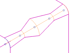

— Recta - recta
— Recta - libre
— Recta - horizontal
