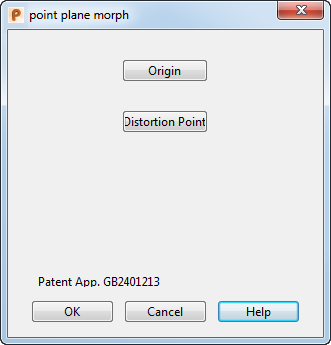

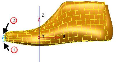

Utilícelo para configurar una deformación creada con un punto y un plano.
Cuando se abre el cuadro de diálogo, se visualizan los siguientes elementos:
Se pueden modificar las posiciones de los puntos de origen y distorsión, pero no el plano de trabajo.
Utilice las opciones del cuadro de diálogo como se indica en la sección de Cuadro de diálogo de Deformación de superficies — Punto/plano.
