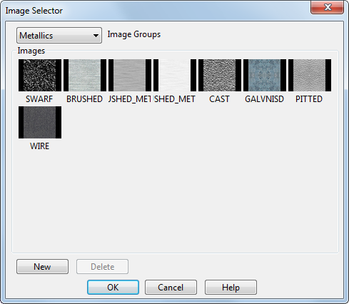

- Si no hay etiquetas disponibles, se abre el cuadro de diálogo de Selector de imágenes para que pueda seleccionar la imagen de la etiqueta:
También puede crear grupos de imágenes nuevos y borrar las imágenes seleccionadas del grupo de Usuario.
Para seleccionar una imagen y utilizarla como etiqueta:
- Seleccione una entrada de la lista de Grupos de imágenes. Esta lista recoge los tipos de imágenes disponibles, por ejemplo madera, metálico o tejido. Cuando selecciona un grupo de imágenes, el cuadro de diálogo recoge las imágenes del grupo.
- Seleccione una imagen para utilizarla como etiqueta haciendo clic en alguno de los botones de vista previa de la sección de Imágenes.
- Haga clic en el botón de Aceptar para crear una etiqueta a partir de la imagen seleccionada y utilizarla para aplicar una envoltura a los objetos seleccionados. Se abre el cuadro de diálogo de Editor de etiquetas. Utilice los siguientes botones del cuadro de diálogo para especificar el contenido del grupo de imágenes del usuario:
