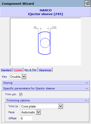

La pestaña de Chaveta & recorte visualiza los parámetros de los pasadores con chaveta de ranura individual o doble que están disponibles en las placas de expulsión y los pasadores de expulsión de álabe, escalonados y simples. Los parámetros exactos que se visualizan son específicos del tipo de componente que está creando.
Las etiquetas de parámetro hacen referencia a las dimensiones de la imagen del cuadro de diálogo.
Chavetas — Haga clic en la barra de color para desplegar las opciones.
Parámetros específicos para Pasador de expulsión/Placa de expulsión/Álabe de expulsión — Haga clic en la barra de color para ocultar las opciones.
