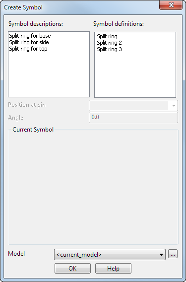

Para crear un símbolo:
- Haga clic en la pestaña de Anotación > panel de Símbolo > Crear para abrir el cuadro de diálogo de Crear un símbolo:
- Utilice el cuadro de diálogo para crear el símbolo a partir de una definición de símbolo:
- Descripciones de símbolo: — Recoge la descripción introducida en el campo de texto de Descripción del cuadro de diálogo de Definir un símbolo cuando se crean definiciones de símbolo nuevas.
- Definiciones de símbolo: — Utilice la lista para seleccionar la definición de símbolo. Cuando selecciona una definición de símbolo, se visualiza en la ventana de gráficos de Símbolo actual.
- Posicionar en el pin — Contiene una lista de pines en la definición de símbolo seleccionada. Seleccione uno para posicionar el símbolo. Por defecto, se selecciona el pin 1.

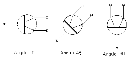

- Ángulo — Este ángulo rota la definición del símbolo para crear el símbolo. La rotación es alrededor del eje normal al plano principal. Cuando cambia el ángulo, la definición del símbolo rota en la ventana de gráficos de Símbolo actual.
- Símbolo actual — Es una ventana de gráficos que visualiza la definición del símbolo seleccionada e indica dónde están los pines. La definición del símbolo se visualiza desde la parte superior del plano principal actual.
- Modelo — Seleccione el modelo de biblioteca a partir del que selecciona la definición del símbolo.

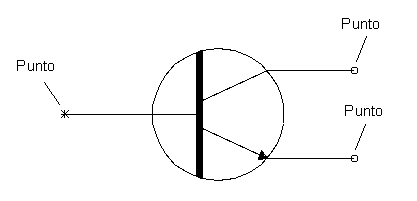

Después de seleccionar una definición de símbolo y su pin, introduzca una posición para colocar el símbolo en el modelo.
Cuando mueve el cursor del ratón por la ventana de gráficos, el símbolo se une al cursor en el pin seleccionado.
Cuando introduce una posición, el símbolo se añade al modelo. En su símbolo, las marcas se dibujan en las posiciones de los pines.
Puede continuar creando símbolos mientras el cuadro de diálogo está abierto.
- Aceptar — Acepta los cambios y cierra el cuadro de diálogo.
