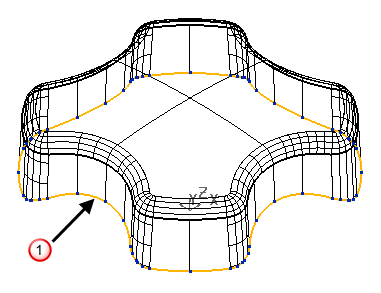

Puede extender un grupo de superficies creando una superficie nueva que es tangente a las otras superficies a lo largo de un borde común.
En general, debería mantener siempre las normales de superficie apuntando hacia el exterior del material.
Asegúrese de que el exterior de dos superficies adyacentes coincide invirtiendo las normales de superficie cuando sea necesario.
Las normales de superficie de las superficies determinan la dirección de la superficie extendida.
Cuando crea una curva compuesta a partir de una superficie, los datos tangentes de la superficie se guardan con la definición de la curva compuesta.
