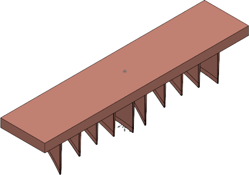

Los electrodos que cuentan con varias formas de erosión en un vacío individual se definen y se agrupan en el árbol como electrodos de impresión múltiple.
El número de formas de erosión de un electrodo se indica en el árbol con un icono de dado
. El siguiente ejemplo recoge un electrodo con dos formas de erosión en un único vacío.
— Primera forma de erosión.
— Segunda forma de erosión.
Cuando un electrodo cuenta con más de seis formas de erosión, el icono de dado se reinicia desde uno, pero se visualiza con un subíndice superpuesto que representa el número de repetición, por ejemplo la séptima forma de erosión visualiza
Si una forma de erosión se utiliza para erosionar más de una ubicación, en la lista aparece varias veces. Por ejemplo, el electrodo de varias formas de abajo cuenta con tres formas de erosión, la tercera de las cueles se utiliza dos veces:
