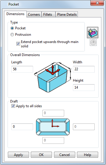

Utilice la pestaña de Dimensiones para especificar las dimensiones de la cajera o protrusión.
Tipo — Active una opción para especificar el tipo de figura que va a crear.

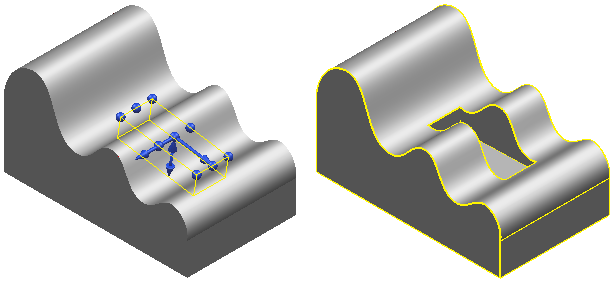

Cuando está desactivada, la cajera no se extiende hacia arriba y el mismo modelo tendría el siguiente aspecto:

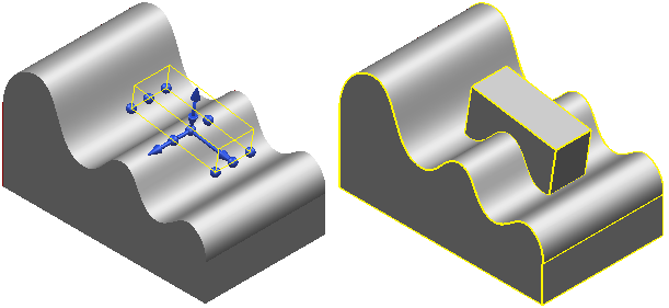

Si está creando una protrusión, la opción es Extender la protrusión sobre el sólido principal.
Extender la protrusión sobre el sólido principal — Active esta opción para extender el sólido de protrusión hacia abajo hasta que se una a todas las superficies que tiene debajo en el sólido principal.

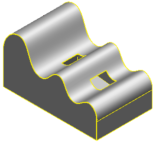

Cuando está desactivada, la protrusión no se extiende sobre el sólido principal y el mismo modelo tendría el siguiente aspecto:

para pasar al modo de creación.Dimensiones globales — Introduzca las dimensiones de la figura en los campos de Longitud, Anchura y Altura.
Desmoldeo — Cada cara lateral de la figura puede tener un ángulo de desmoldeo.
