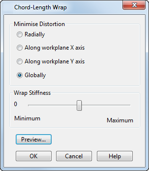

Cuadro de diálogo de Envoltura de longitud de cuerda
Utilice el cuadro de diálogo de Envoltura de longitud de cuerda para determinar cómo se aplica la etiqueta al objeto objetivo.

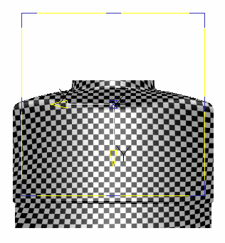

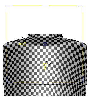

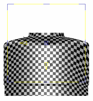

Nota: El mapa de la envoltura es un sistema de coordenadas de 2D para una superficie triangulada. En el objeto objetivo tiene un efecto de tablero de ajedrez blanco y negro.
Minimizar la distorsión — Permite seleccionar dónde se minimiza la distorsión que provoca el proceso de envoltura. Seleccione alguna de las siguientes opciones:
Rigidez de la envoltura — Ajuste la barra deslizante para determinar hasta qué punto se conservan las áreas grandes de triángulos cambiando su ángulo de envoltura. La rigidez Máxima reduce los ángulos de envoltura y conserva áreas de triángulos amplias. La rigidez Mínima amplía los ángulos de envoltura para lograr una curvatura mayor. Evita que los triángulos se den la vuelta durante el proceso de envoltura. La posición predeterminada es la de 0.
Vista previa — Esta opción crea el mapa de envoltura y lo visualiza con un efecto de tablero de ajedrez en el objeto objetivo.
Aceptar — Acepta los cambios, cierra el cuadro de diálogo y vuelve al cuadro de diálogo de Editor de etiquetas.
Cancelar — Descarta los cambios que no se hayan aplicado, cierra el cuadro de diálogo y vuelve al cuadro de diálogo de Editor de etiquetas.
