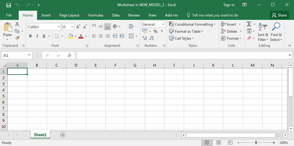

Para crear varios parámetros hay que introducir datos en la hoja de cálculo.
para modificar la hoja de cálculo. Se abre una hoja de cálculo de Microsoft Excel.

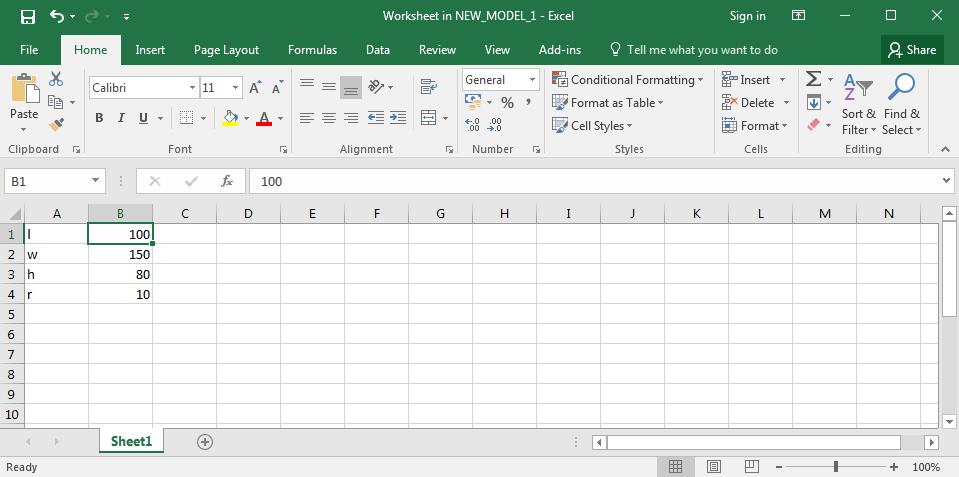

En el siguiente ejemplo los nombres de los parámetros están en la columna A y sus valores en la B.

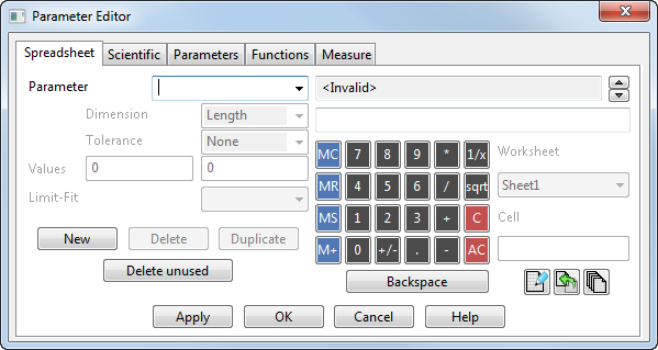

para crear varios parámetros de hoja de cálculo.Se abre el cuadro de diálogo de Varios parámetros de hoja de cálculo.
Utilice este cuadro de diálogo para crear una serie de parámetros con los valores introducidos en la hoja de cálculo que se van a poder utilizar en los cuadros de diálogo.
