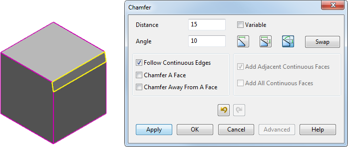

Para crear un chaflán utilizando una distancia y un ángulo:
- Haga clic en el botón de
del cuadro de diálogo de Chaflán.
- Introduzca un valor en el campo de Distancia.
- Introduzca un Ángulo
- Seleccione un borde un sólido.
- Haga clic en el botón de Aplicar para crear un chaflán con una distancia y un ángulo. El chaflán del siguiente modelo se ha creado introduciendo una Distancia de 15 y un Ángulo de 10.
Consejo:
- Haga clic en el botón de Intercambiar
para intercambiar el efecto de distancias desiguales.
