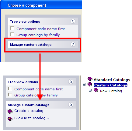

Para administrar catálogos personalizados:
- Haga clic en pestaña de Asistente > panel de Modo > Toolmaker activado/desactivado para ejecutar Toolmaker.
- Haga clic en la pestaña de Asistente > panel de Modificar moldes > Asistente de Componente.
- Haga clic en el botón de Administrar catálogos personalizados para desplegar las opciones.
Consejo: Haga clic en el botón de
para cerrar las opciones de vista del árbol del cuadro de diálogo de
Asistente de Componente. Esto facilita la navegación con el ratón.
- Utilice las opciones para:
- Buscar un catálogo existente.
- Crear un catálogo personalizado nuevo.
