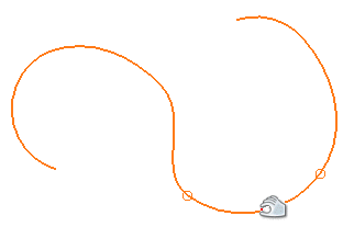

Cuando el cursor inteligente está activado, los objetos se resaltan cuando les pasa el cursor por encima. De esta manera puede ver qué objetos puede seleccionar si hace clic en ese punto.
Se resaltan los dos puntos clave de una curva que están más próximos al cursor y se visualizan como pequeños círculos cuando les pasa el cursor por encima. Los marcadores de punto clave se visualizan en los modos de creación y de edición.
