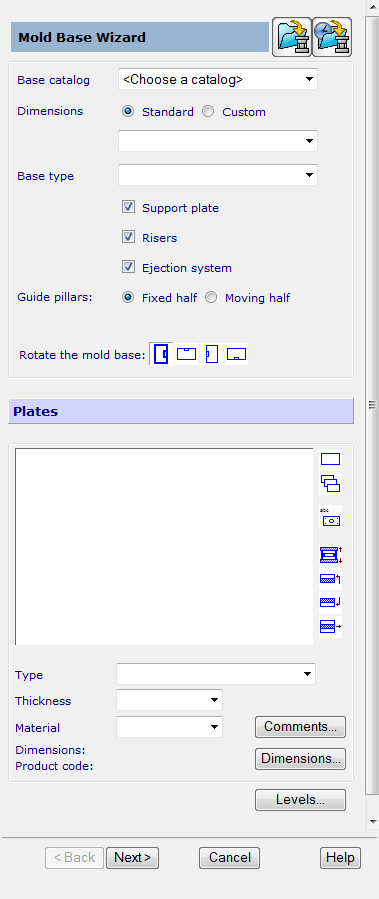

La primera página del Asistente de la base del molde permite seleccionar la base del molde y sus componentes.
Para configurar la base del molde:
También puede crear una base de molde personalizada:

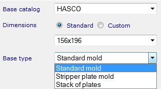

Cuando selecciona la entrada de Pila de placas de la lista de Tipo de base, el asistente crea un molde formado por una placa especial, la Placa maestra.

La rotación predeterminada es de 0
, para que la anchura de la base del molde esté en el eje X y la longitud en el Y.
La sección de Placas recoge una lista de placas en la base de molde seleccionada.
Los siguientes botones funcionan en la placa seleccionada en la lista de Placas.

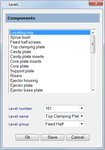

Por defecto, los componentes se crean en niveles distintos. Los niveles de los componentes se distribuyen en dos grupos: mitad móvil y mitad fija.
Nº de nivel — Modifique el número del nivel introduciendo un valor o seleccionando un número de la lista.
Nombre del nivel y Grupo del nivel — Utilice estos campos para cambiar detalles del nivel.
Aceptar — Crea los componentes en los niveles especificados.
Guardar — Almacena los detalles del nivel de cada componente. Estos detalles pasan a estar disponibles en los moldes nuevos.
