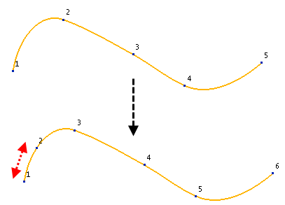

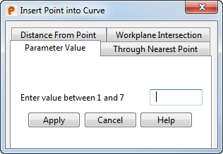

Para añadir un punto nuevo a una curva:
Valor del parámetro — para insertar un punto en un valor de parámetro dado.

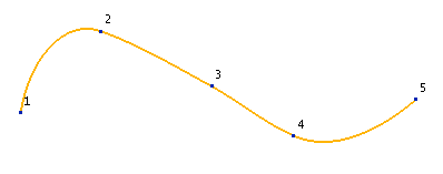

Por ejemplo, para añadir un punto nuevo a medio camino entre los puntos 1 y 2:
Por ejemplo, introduzca un Valor de 1,5. Este es el paramétrico que hay a medio camino entre los puntos 1 y 2.

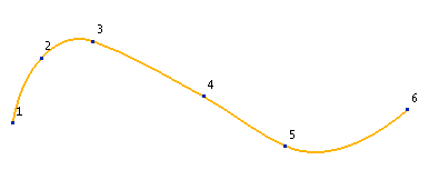

El punto nuevo se añade un punto entre los puntos 1 y 2. Se asigna al punto el número 2 y el punto 2 pasa a ser el punto 3. El punto 2 es ahora el punto seleccionado:
A través del punto más próximo — para introducir un punto en la curva en la posición más cercana al punto seleccionado. Para especificar el punto:
para abrir el cuadro de diálogo de Posición, que permite utilizar herramientas de introducción de posiciones.
Distancia desde el punto — para introducir un punto en la curva a la distancia especificada del punto seleccionado. Si no se selecciona ningún punto, se utiliza el punto 1.
Por ejemplo, para añadir un punto nuevo a 10 unidades del punto 1, introduzca en el campo de Distancia un valor de 10:
Intersección del plano de trabajo — para insertar el punto en la posición en la que el plano principal de un plano de trabajo activo se interseca con un punto.
