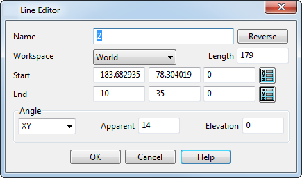

Utilice este cuadro de diálogo para editar una línea.
Nombre — Recoge el nombre de la línea seleccionada. También puede utilizar este campo para editar el nombre.
Invertir — Haga clic en este botón para invertir la línea, de forma que las coordenadas iniciales pasen a ser las finales y viceversa.
Longitud — Introduzca la longitud de la línea. Si edita la longitud existente, el final de la línea se mueve para reflejar el aumento o la reducción de la longitud.
Inicio — Edita las coordenadas iniciales de la línea.
Final — Edita las coordenadas finales de la línea.
Ángulo — El ángulo de la línea se define en función de los ángulos aparente y de elevación del plano seleccionado.
— Utilice el selector de planos para cambiar el plano seleccionado.
Aparente — El ángulo aparente se mide entre la proyección de la línea en el plano seleccionado y un eje del plano
. El eje que se utiliza es el X si el plano seleccionado es el XY, el Y si es el YZ y el Z si es el ZX.
Elevación — El ángulo de elevación se mide entre la línea y la proyección de la línea en el plano seleccionado
Aceptar — Guarda los cambios y cierra el cuadro de diálogo.
Cancelar — Cierra el cuadro de diálogo sin guardar los cambios introducidos.
