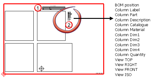

Se despliega la hoja GA, que recoge la lista de materiales
y la lista de Posición de la lista de materiales
Si en la lista figura la cadena de caracteres de BOM position [Posición de la lista de materiales], la tabla de parámetros se posiciona como arriba. Introduzca End [Final] al final de un elemento de texto para especificar la altura máxima de la tabla.
Se despliega la barra de herramientas de Texto. Puede especificar el contenido de la lista de materiales embebida cambiando las entradas individuales de la lista. En el ejemplo se ve una columna con la etiqueta de Descripción. El contenido de esta etiqueta puede cambiarse a Desc actualizando el parámetro a Columna desc.
