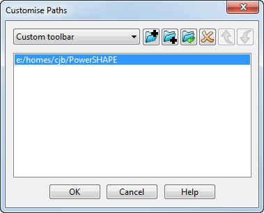

Utilice el cuadro de diálogo de Personalizar rutas para configurar las rutas de búsqueda que se utilizan para localizar barras de herramientas personalizadas, listas de materiales y tablas, accesos directos, macros, modelos y electrodos. Puede añadir, eliminar y reordenar los nombres de ruta que se utilizan en cada tipo.
Añadir la ruta a la parte superior de la lista — Haga clic en el botón para añadir una ruta nueva a la parte superior de la lista de rutas.
Añadir la ruta a la parte inferior de la lista — Haga clic en el botón para añadir una ruta nueva a la parte inferior de la lista de rutas.
Editar la ruta seleccionada — Haga clic en el botón para modificar el nombre de la ruta.
Eliminar — Haga clic en el botón para eliminar la ruta de la lista de rutas.
Subir — Haga clic en el botón para que la ruta seleccionada ascienda en la lista.
Bajar — Haga clic en el botón para que la ruta seleccionada descienda en la lista.
