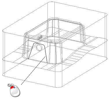

Utilice esta página para seleccionar o generar automáticamente el perfil de contacto.
Ángulo de desmoldeo postizos de corredera — Introduzca el ángulo de desmoldeo
Método — Cuando selecciona un método, las opciones cambian en la página del asistente:
Cuando está activado, las siguientes opciones están disponibles en el asistente:

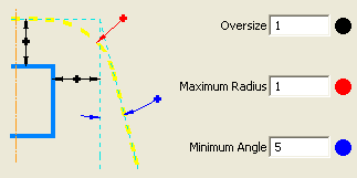

Se dibuja un perfil de contacto orientativo con líneas de puntos como ayuda visual. Le permite hacerse una idea del aspecto que tendrá el perfil de contacto real utilizando los valores del asistente.
Cuando modifica los valores, el perfil de contacto orientativo
cambia de tamaño.

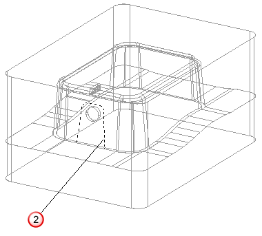

Se crea un perfil de contacto automáticamente a partir de los valores introducidos en el asistente.
No hace falta que la curva compuesta esté en el inserto de la matriz. El asistente la proyecta en el inserto de la matriz a lo largo del eje Z para crear el perfil de contacto.
