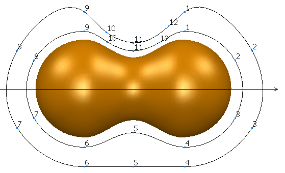

Este método funciona igual que
en una curva abierta, pero debe definir un eje de referencia. Antes de que se utilice el eje de referencia, se proyecta en el plano principal.
Defina un eje de referencia adecuado. En este ejemplo, las superficies no van a poder deformarse con un eje vertical. Ello se debe a que cuando define el plano que es normal al eje de referencia, atraviesa la curva de referencia más de dos veces para algunos puntos de las superficies que se van a deformar.
En este ejemplo, utilice un eje horizontal. Ningún plano normal a este eje cruza la curva de referencia más de dos veces.
Este ejemplo proporciona el siguiente resultado.
