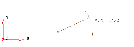

En el siguiente ejemplo se visualiza la línea de construcción a lo largo del eje X y el cursor por encima. Se visualiza un potencial resultado de la creación de la línea con un ángulo de 25

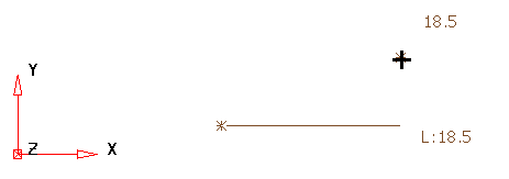

En este ejemplo se visualiza la misma posición del ratón por encima del eje X, pero al mantenerse la tecla X pulsada, la creación de la línea se ha bloqueado en el eje X, a pesar de que la posición del cursor está por encima del eje X.
