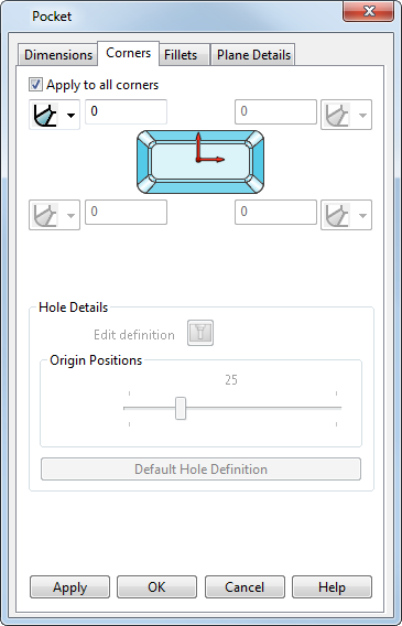

Utilice la pestaña de Esquinas para definir el tipo de acabado de esquina de la cajera.
Aplicar a todas las esquinas — Cuando esta opción está activada, los detalles de la esquina configurados se aplican a todas las esquinas. Cuando está desactivada, cada esquina se configura por separado.
Seleccione el tipo de acabado de esquinas en la lista desplegable:
— No aplique acabado de esquinas.
— Empalme el borde de la esquina. Introduzca el radio del empalme de la esquina en el campo de texto.

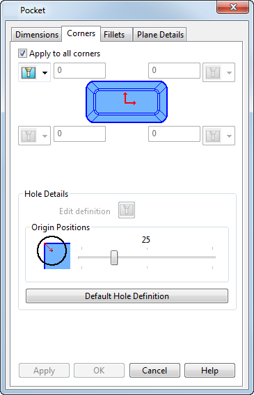

— Cree un agujero en la esquina. Cuando esta opción está activada, la sección de Detalles del agujero del cuadro de diálogo pasa a estar disponible para que pueda configurar el tamaño, el tipo y la posición del agujero. Los agujeros de esquina únicamente se pueden crear si se está configurando una cajera.Detalles del agujero — Si ha creado una o más esquinas de cajera como agujero, puede definir el tamaño y la posición con estasección de la página de Esquinas.
Editar la definición — Haga clic en el botón de
para introducir cambios en el tamaño y el tipo del agujero utilizando el cuadro de diálogo de Agujero.
Posiciones del origen — Arrastre la barra deslizante para posicionar el punto de origen del agujero respecto de la esquina de la cajera. La posición se expresa como un tanto por ciento del mayor radio del agujero.
Si la barra deslizante se posiciona en 0, el origen del agujero se centra en la esquina de la cajera de la siguiente manera:
Si la barra deslizante se posiciona en 100, el origen del agujero se aleja de la esquina de la cajera la distancia del radio de la siguiente manera:
Definición predeterminada del agujero — Crea un agujero simple predeterminado basado en la altura actual de la cajera.
