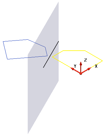

Para reflejar un objeto utilizando una línea para definir el plano de reflexión:
- Seleccione el objeto a reflejar.
- Haga clic en la pestaña de Edición > panel de Transformar > Reflejar.
- Haga clic en el botón de Reflejar en una línea alámbrica
de la barra de herramientas de Reflexión.
- Seleccione una línea de la ventana de gráficos para utilizarla como plano de reflexión:
Se previsualiza el objeto reflejado junto con el plano de reflexión:
- Haga clic en el botón de Aplicar
para aceptar los cambios o en el de Cancelar
