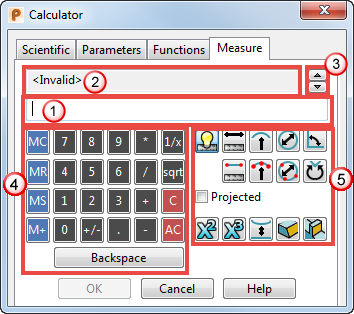

En la parte superior del cuadro de diálogo de Calculadora hay pestañas con funcionalidades adicionales que permiten efectuar mediciones utilizando parámetros o expresiones de cálculo. Seleccione alguna de las siguientes pestañas:
Todas las pestañas de la calculadora tienen las siguientes figuras comunes:
Visualiza la expresión.
Visualiza los resultados de los cálculos.
Amplíe o reduzca el número de decimales que se visualizan utilizando los botones de
Utilice el teclado numérico o el teclado para introducir expresiones para el cálculo. También puede utilizar los siguientes botones:
Esta sección visualiza las operaciones relevantes para la pestaña seleccionada.
