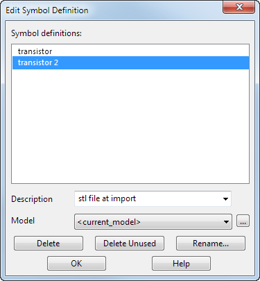

- Haga clic en la pestaña de Anotación > panel de Símbolo > Definición > Editar para abrir el cuadro de diálogo de Editar una definición de símbolo:
- Utilice el cuadro de diálogo para editar la definición del símbolo.
- Definiciones de símbolo — Haga clic en la definición de símbolo que va a editar. Para anular la selección de una definición de símbolo, vuelva a hacer clic en el nombre.
- Descripción — Introduzca o seleccione la descripción de las definiciones seleccionadas.
- Modelo — Seleccione el modelo desde el que va a editar la definición de símbolo.
Para buscar bibliotecas de símbolos desde fuera de la base de datos del modelo, haga clic en el botón de
para abrir el cuadro de diálogo de Abrir una biblioteca. Utilícelo para seleccionar una biblioteca de símbolos.
- Eliminar — Elimina las definiciones de símbolo seleccionadas, siempre que no se estén utilizando en el modelo seleccionado.
- Eliminar los no utilizados — Eliminar las definiciones de símbolo no utilizadas.
Las definiciones de componente no se ven afectadas.
- Cambio de nombre — Abre el cuadro de diálogo de Cambio de nombre de la definición del símbolo:
El cuadro de diálogo visualiza el nombre de la definición de símbolo seleccionada. Edite el nombre como desee.
- Aceptar — Acepta los cambios y cierra el cuadro de diálogo.
