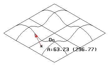

- Haga clic en el botón Medir el ángulo de desmoldeo
- Sitúe el cursor sobre una superficie o sobre un sólido. Se visualiza el menor ángulo de desmoldeo, con el mayor ángulo de desmoldeo entre paréntesis. También se visualiza una flecha que representa a la normal de la superficie de la posición.
Por defecto, únicamente se miden los ángulos de desmoldeo de posiciones de las curvas de superficie. Puede medir el ángulo de desmoldeo de las posiciones que están dentro de un parche de superficie manteniendo pulsada la tecla de Mayús. El ángulo de desmoldeo se mide desde el plano principal hasta la normal del punto que está en la superficie que hay debajo del cursor.
- Haga clic en la posición de la superficie para introducir el ángulo de desmoldeo en el campo de expresiones.
