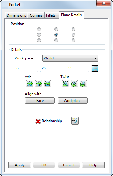

La pestaña de Detalles del plano permite especificar el plano de trabajo de la figura.
Posición — La posición del plano de trabajo de la figura se configura con este panel.

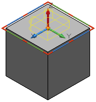

La posición del plano de trabajo predeterminado es el centro de la figura.

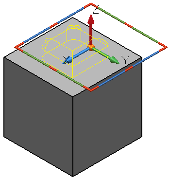

Seleccionar otra configuración también configura el plano de trabajo. En el siguiente ejemplo, el plano de trabajo se especifica en el centro de la arista izquierda de la cajera/protrusión.
Detalles — El plano de trabajo de la figura se configura con estas opciones. Mientras está en esta página del formulario se visualizan los controles habituales de plano de trabajo.
Relación — Configure la posición relativa de la cajera o de la protrusión respecto del sólido activando el botón de Relación de la figura con el sólido
