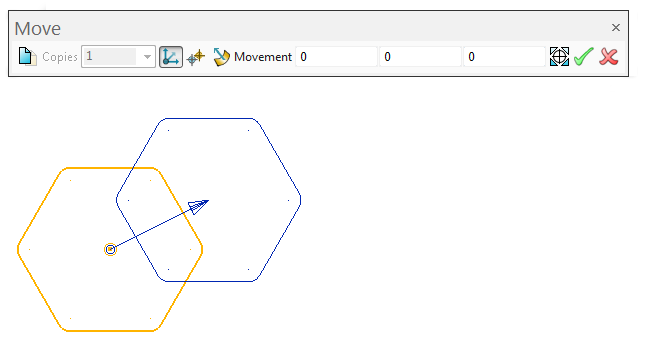

La opción de Mover permite mover un grupo de objetos o copiar varios con el desfase configurado.
Para mover objetos:
En la ventana de gráficos, el marcador de origen del movimiento se sitúa en el centro de la selección de objetos.
El origen del movimiento se utiliza para mover los objetos. Cuando mueve los objetos, el origen se traslada a la posición nueva y los objetos se desplazan para conservar su posición respecto del origen del movimiento.
Si mueve un único objeto y lo selecciona en uno de sus puntos clave, el origen del movimiento se sitúa en ese punto.
y en cualquier lugar de la ventana de gráficos o introduzca una posición nueva con la barra de Estado.
para definir el movimiento de los objetos utilizando ejes del plano de trabajo. Este es el modo predeterminado.
Introduzca valores en los campos de X, Y y Z o haga clic en un punto para configurar el movimiento. Según va introduciendo las coordenadas, se van previsualizando los elementos transformados. Arrastre los controles para ejecutar más cambios antes de aplicar el cambio.
para definir el movimiento de los objetos utilizando dos puntos:
En la ventana de gráficos, haga clic para introducir el primer punto, que especifica la dirección del movimiento, indicada con una flecha. Los controles previsualizan la dirección del movimiento cuando mueve el cursor.
Haga clic para introducir el segundo punto, que define la dirección del movimiento. Como se ha explicado arriba, se van previsualizando los elementos transformados.
introduzca un valor o arrastre los controles en la dirección definida para actualizar la distancia del movimiento.
para definir el movimiento de los objetos utilizando una normal a la geometría seleccionada:
En la ventana de gráficos, haga clic en el objeto que desee. La dirección del movimiento va a ser normal a la geometría en ese punto, que se indica con una flecha.
Introduzca un valor o arrastre los controles para definir la distancia del movimiento.
La barra de herramientas se mantiene desplegada para que pueda realizar más operaciones de movimiento.
para aplicar la vista previa o en el de Cancelar
para cancelar la operación.

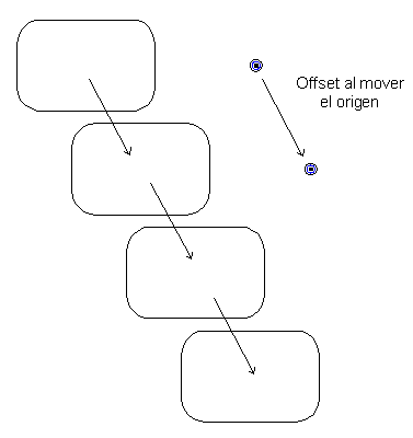

Para copiar objetos y mover las copias con un desfase determinado:
e introduzca el número de copias en el campo de Copias.

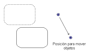

Si únicamente está moviendo los objetos, se trasladan en función del origen del movimiento:
Si está creando varias copias, el desfase del origen del movimiento determina el desfase de las copias entre sí:
