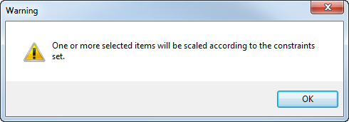

Nota: El mensaje de advertencia de abajo se visualiza cuando utiliza la pestaña de Edición > panel de Transformar > Modificar la escala para modificar la escala de varios objetos si alguno de los elementos seleccionados tiene restricciones de escala.
