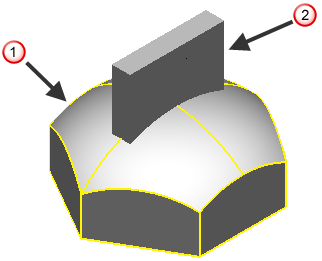

En el siguiente ejemplo se ve un sólido activo
que se interseca con un sólido inactivo
En este ejemplo se puede ver el sólido activo nuevo:
