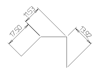

Creación de dimensiones inclinadas
Puede crear dimensiones proyectadas con cualquier ángulo.
Para crear una dimensión inclinada:
  1. Cree la geometría.

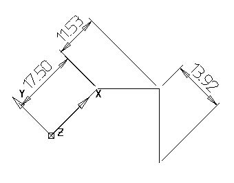

  2. Cree un plano de trabajo.
  3. Sitúe el plano de trabajo de forma que el plano principal forme el ángulo deseado para proyectar las dimensiones.
  4. Cree las dimensiones.
