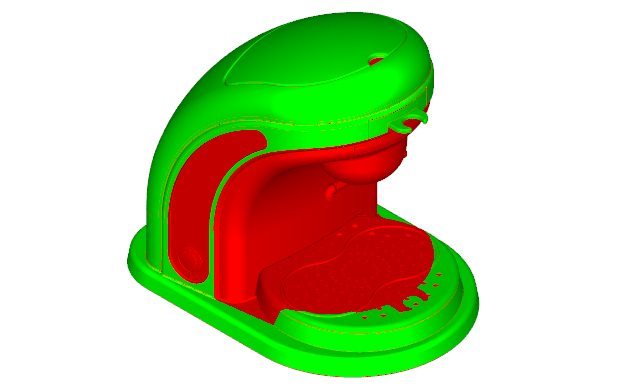

La opción de sombreado de accesibilidad sombrea áreas del modelo a las que puede acceder la herramienta desde el plano principal.
Para utilizar el sombreado de accesibilidad en un modelo:
de la barra de Estado.
El sombreado de accesibilidad se aplica al modelo con el plano principal seleccionado. Las áreas a las que puede acceder la herramienta se sombrean en verde. El resto de áreas se sombrea de rojo.
En el modelo de ejemplo de abajo el plano principal seleccionado es Z:
