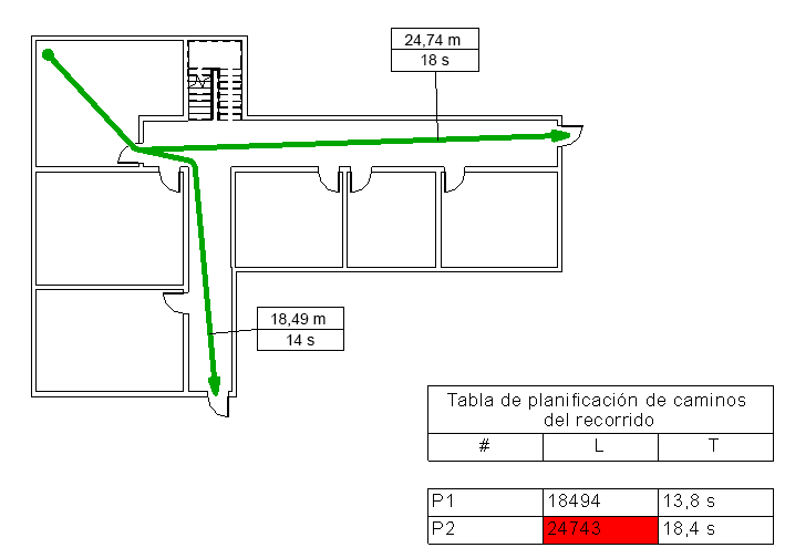

El elemento de camino del recorrido permite analizar las distancias y el tiempo de desplazamiento entre dos puntos seleccionados del modelo.
En una vista de plano, se establece un camino del recorrido mediante la selección de un punto inicial y uno final. Se analiza el modelo y se genera un camino del recorrido en función de los elementos del modelo que actúan como obstáculos a lo largo del camino. El camino del recorrido calculado evitará el contacto con los elementos del modelo en la zona de análisis y calculará la distancia más corta entre los puntos inicial y final.
Los elementos de camino del recorrido son específicos de la vista y actúan como elementos de detalles en las vistas en las que se colocan. Se puede etiquetar y planificar una línea de camino del recorrido en el modelo.
En el Reproductor de Dynamo, hay disponible una secuencia de comandos que muestra un análisis de camino del recorrido. Utilice la secuencia de comandos Calcular la distancia de salida más larga para analizar dos puertas de salida. La secuencia de comandos analiza el plano e inserta un camino del recorrido que muestra la distancia de salida más larga en el modelo a las dos puertas de salida seleccionadas.
