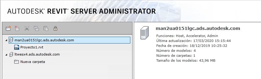

El panel izquierdo de Revit Server Administrator proporciona un control de árbol editable en cuyo nivel superior se visualizan todos los ejemplares de Revit Server que figuran en el archivo RSN.ini del ejemplar de Revit Server en el que se ejecuta Revit Server Administrator. En el panel derecho se muestra información detallada sobre el anfitrión seleccionado; asimismo, se identifican las otras funciones que pueden estar activadas.

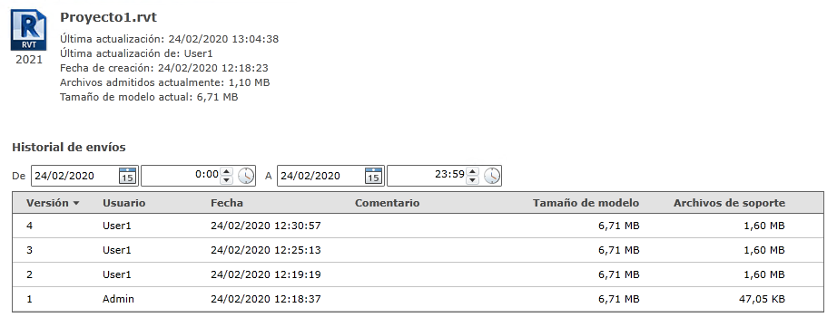

Al seleccionar un modelo en el control de árbol, en el panel derecho se visualiza el historial de las ediciones que se han ejecutado, así como los comentarios escritos por los miembros del equipo, como se muestra a continuación. Utilice el filtro de fecha para visualizar elementos entre fechas especificadas.

Para bloquear o desbloquear un Revit Server Host, así como cualquiera de sus carpetas o modelos, selecciónelo en el control de árbol; a continuación, haga clic en en la barra de herramientas, en la parte superior del cuadro de diálogo. También puede usar la utilidad de línea de comandos homóloga de esta herramienta (consulte Utilidad de línea de comandos para el bloqueo de Revit Server).

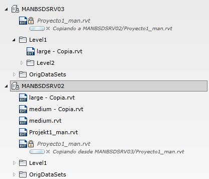

  4. En el control de árbol, seleccione el nuevo Revit Server Host y haga clic en (Pegar).
    El mensaje "Copiando a..." aparece justo debajo del nombre del modelo en su ubicación original en el control de árbol; debajo del nombre del modelo en su ubicación de destino, se muestra el mensaje "Copiando desde...".
    Haga clic en la X al comienzo de cualquiera de los mensajes si desea cancelar la operación cuando está en curso. Si la operación no es correcta, la X se muestra de color rojo; en la mayoría de los casos, puede hacer clic en la X en cualquiera de los dos mensajes para suprimirlos.
