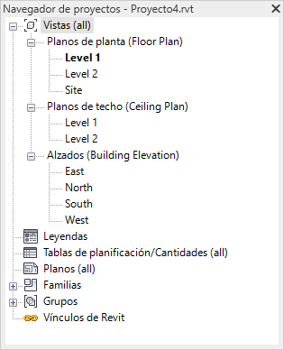

Navegador de proyectos
El Navegador de proyectos muestra una jerarquía lógica de todas las vistas, tablas de planificación, planos, grupos y otras partes del proyecto actual. Al expandir o contraer una rama, aparecen o se ocultan los elementos de niveles inferiores.
Para abrir el Navegador de proyectos, haga clic en la ficha Vistagrupo Ventanasmenú desplegable Interfaz de usuarioNavegador de proyectos, o bien haga clic con el botón derecho en cualquier lugar de la ventana de la aplicación y haga clic en NavegadoresNavegador de proyectos.

Vistas, tablas de planificación y planos
Si desea... Debe...
abrir una vista hacer doble clic en el nombre de la vista, o hacer clic con el botón derecho sobre el nombre y seleccionar Abrir en el menú contextual.
El nombre de la vista activa se muestra en negrita.
