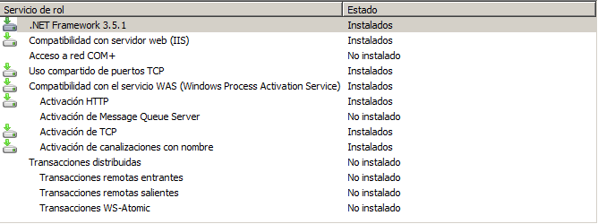

- En Resumen de funciones, seleccione Servidor de aplicaciones.
- Desplácese hacia abajo hasta los servicios de función y compruebe que estén instalados estos 6 servicios de función:
Nota: Es posible que haya otros servicios de función disponibles en el servidor debido a instalaciones anteriores.

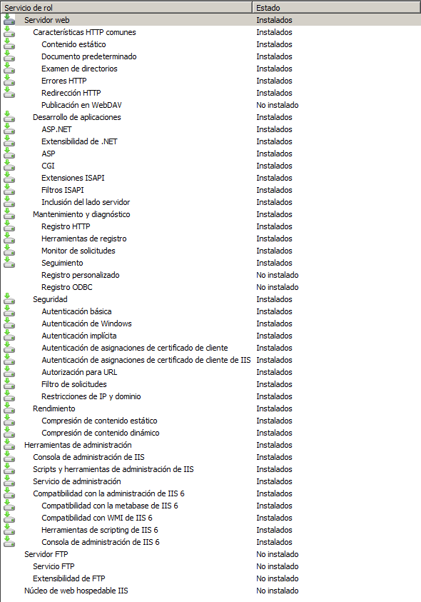

- En Resumen de funciones, seleccione Servicios web (IIS).
- Desplácese hacia abajo hasta Servicios de función y compruebe que estén instalados estos servicios de función:
