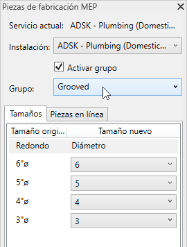

  4. Para seleccionar un grupo diferente de uniones, haga clic en Activar grupo y seleccione un grupo en el menú desplegable. Por ejemplo, para red de conductos, podría cambiar el grupo de Rectangular a Redondo comprado.
  5. En la ficha Tamaños, especifique los tamaños nuevos que necesite.
    Para piezas de plantilla, por ejemplo conducto rectangular manufacturado, indique un valor para la anchura y la profundidad. Para piezas de listas de productos, por ejemplo tuberías o conductos comprados redondos, seleccione un valor en la lista desplegable.

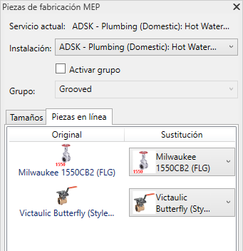

  6. En la ficha Piezas en línea, especifique asignaciones a uniones nuevas, por lo general, válvulas y reguladores de flujo, según se necesite.
    Nota: El cambio del tamaño puede afectar al tipo de unión que se utiliza. Si en la ficha Piezas en línea aparece un signo de exclamación rojo; debe seleccionar una unión de recambio para una o varias de las piezas originales.
