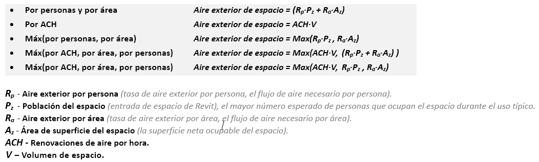

| Información de aire exterior | Cuando se selecciona un espacio, esta propiedad muestra si la información de aire exterior es del tipo de espacio o de la zona. Cuando se selecciona una zona, define si la información de aire exterior es del tipo de espacio o de la zona. Para cambiar esta opción, seleccione la zona y haga clic en Editar para abrir el cuadro de diálogo Información de aire exterior. |
| Aire exterior por persona | Cuando se selecciona un espacio, esta propiedad muestra la cantidad necesaria de aire exterior para cada persona (en un espacio) en todos los espacios de la zona. Este valor se especifica para cada zona. |
| Aire exterior por área | Cuando se selecciona un espacio, esta propiedad muestra la cantidad de aire exterior por área cuadrada ocupada de todos los espacios de la zona. Este valor se especifica para cada zona. |
| Renovaciones de aire por hora | Cuando se selecciona un espacio, esta propiedad muestra el número de veces por hora que se reemplaza el volumen de aire de todos los espacios ocupados de la zona. El valor se especifica para cada zona. |
| Método de aire exterior | Cuando se selecciona un espacio, esta propiedad muestra el método de cálculo de demanda de aire exterior en un espacio. Utilice el cuadro de diálogo Configuración de tipo de edificio/espacio para especificar uno de los siguientes métodos, que se calculan como se indica a continuación:
