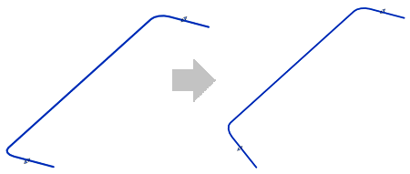

Ajuste manualmente la ubicación y la orientación del gancho de armadura al crear un boceto o al modificar una armadura.
Mueva ganchos de tirante y estribo. Seleccione la armadura.
Pulse la BARRA ESPACIADORA para rotar la orientación del gancho y la forma de armadura.
Invierta la orientación del gancho. Seleccione la armadura.
Haga clic en la ficha Modificar | Armadura estructuralgrupo Modo (Editar boceto).
Haga clic en para invertir la orientación del gancho.
Haga clic en la ficha Modificar | Armadura estructural > Editar boceto de armaduragrupo Modo (Finalizar modo de edición) para ver la orientación del gancho.

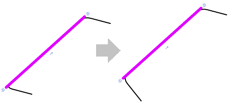

Intercambie los extremos del gancho. Seleccione la armadura.
Haga clic en el control Intercambiar ganchos para cambiar la posición de lo situados en cada extremo de la armadura colocada.
Haga clic en la ficha Modificar | Armadura estructural ficha Editar boceto de armaduragrupo Modo (Finalizar modo de edición).
