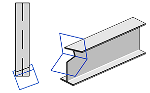

Acorte la parte inicial, final, superior o inferior de una tornapunta, un pilar o una viga de acero para incluir las conexiones y la geometría necesarias para la fabricación de acero.
Para crear un cajeado inclinado
- Haga clic en la ficha Acero
grupo Modificadores
(Cajeado inclinado)
- Haga clic en cualquiera de los extremos del elemento estructural.
Nota: El corte se crea en el borde más cercano y en la parte lateral, superior o inferior del elemento estructural seleccionado y no puede cambiar su posición después de crearlo.
- Seleccione el cajeado inclinado para acceder a sus propiedades en la paleta Propiedades.
Los cajeados inclinados solo están visibles si el Nivel de detalle de la vista se ha establecido en Alto.
