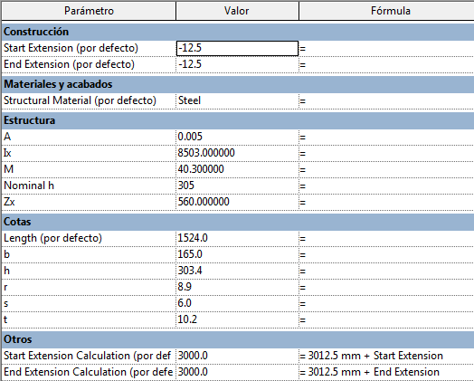

- En el cuadro de diálogo Tipo de familia, compruebe que están presentes los siguientes parámetros:
- en Construcción, Extensión inicial.
- en Construcción, Extensión final.
- en Otro, Cálculo de extensión inicial con una fórmula que contenga una Extensión inicial.
- en Otro, Cálculo de extensión final con una fórmula que contenga una Extensión final.
Si no se cumplen estas condiciones, la familia no debe actualizarse.
- Seleccione los cuatro parámetros enumerados en el paso anterior y haga clic en Eliminar. Una vez eliminados los cuatro parámetros, haga clic en Aceptar para cerrar el cuadro de diálogo Tipo de familia.

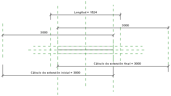

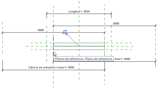

- En la vista Nivel de referencia, seleccione un plano de referencia sin nombre inmediatamente a la izquierda del barrido y seleccione Suprimir. Tenga en cuenta que inmediatamente debajo de la referencia eliminada hay otra línea de referencia. Déjela tal y como está.

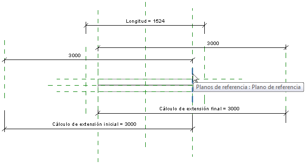

- Repita el proceso del paso 7 para suprimir la línea de referencia a la derecha del barrido.

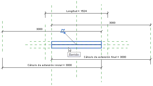

- Seleccione el barrido.
- Haga clic en la ficha Modificar | Barrido
grupo Modo
(Editar barrido).
