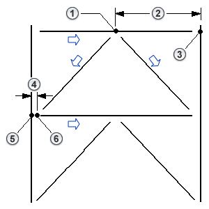

Propiedades de enlace de tornapunta
- Ubicación del nodo final de tornapunta
- Distancia de enlace inicial o Proporción de enlace inicial
- Inicio del enlace al elemento de referencia (final)
- Distancia de enlace final o Proporción de enlace final
- Final del enlace al elemento de referencia (inicio)
- Ubicación del nodo inicial de tornapunta

- Distancia: si el punto de inicio de la tornapunta se coloca en una viga, este valor especifica la distancia entre la propiedad Inicio del enlace al elemento de referencia especificada y el punto de inicio de la tornapunta.
- Proporción: si el punto de inicio de la tornapunta se coloca en una viga, este valor especifica el porcentaje en la viga en que se ubica el punto de inicio. Por ejemplo, 0,5 coloca el punto de inicio en el punto medio entre los extremos de la viga enlazada.

- Distancia: si el punto de finalización de la tornapunta se coloca en una viga, este valor especifica la distancia entre la propiedad Inicio del enlace al elemento de referencia especificada y el punto de finalización de la tornapunta.
- Proporción: si el punto final de la tornapunta se coloca en una viga, este valor especifica el porcentaje en la viga en que se ubica el punto final. Por ejemplo, 0,5 sitúa el punto final en el punto medio entre los extremos de la viga enlazada.
