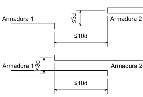

      Para que un acoplador conecte dos ejemplares de armadura, la distancia entre los extremos conectados no debe exceder 10 diámetros de las barras. Las barras no se pueden desfasar más de 3 diámetros de las barras entre sí.
      Tolerancia de colocación del acoplador
