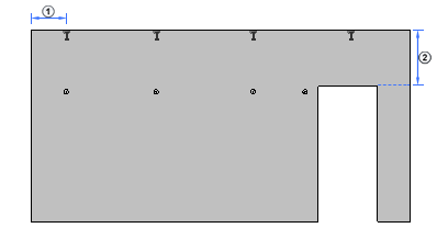

Distancia mínima al borde ![]() |
Especifica la distancia mínima entre el anclaje de elevación y cualquier borde del muro. |
Distancia superior mínima al hueco ![]() |
Especifica la distancia mínima entre la parte superior de un anclaje de elevación y cualquier hueco del muro. |

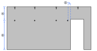

Distancia de inserciones de tornapunta ![]() ![]() |
Especifica la ubicación de casquillos de muro como distancia del borde superior o inferior del muro. |
