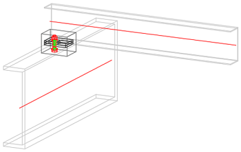

Cree automáticamente conexiones de acero estructural en Revit mediante Dynamo.
Antes de comenzar a trabajar con las conexiones de acero para Dynamo en Revit, tenga en cuenta lo siguiente:
Instale el paquete Autodesk Steel Connections.
Solo se admiten las conexiones disponibles en Revit.
No se admiten actualmente las formas de acero no estándar (por lo general, familias creadas por el usuario).
No se admiten actualmente las conexiones de acero y hormigón incrustadas.
No se admiten actualmente las conexiones anidadas, dos conexiones diferentes en los mismos elementos.
No se admiten actualmente las conexiones que requieren una entrada diferente a elementos de estructura.
No se pueden insertar conexiones que requieren que los ejes del sistema del elemento de estructura se encuentren a una distancia superior a la tolerancia codificada.
No puede reemplazar actualmente los parámetros de conexión desde las propiedades de tipo de conexión.
No puede seleccionar varios valores para filtrar por la sección o la forma del elemento de estructura.
No puede detener una secuencia de comandos una vez que haya empezado a ejecutarse.
Al filtrar por fuerzas internas, solo se tiene en cuenta el valor de fuerza/momento al final del elemento de estructura.
