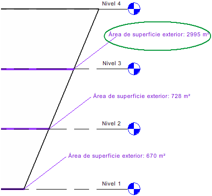

Al usar suelos de masa para dividir una masa, el programa crea un suelo de masa visible en cada nivel especificado que interseca la masa, excepto en los casos en que el nivel coincide con una cara superior de la masa.
Ejemplo: supongamos que crea una masa que empieza en el nivel 1 y termina en el nivel 4. En el cuadro de diálogo Suelos de masa, selecciona los niveles 1, 2, 3 y 4. Como resultado, Revit LT crea suelos de masa en los niveles 1, 2 y 3. El software no crea un suelo de masa en el nivel 4 porque dicho nivel coincide con la parte superior de la masa. No tiene ni área de superficie exterior (superficies verticales que se extienden hacia arriba desde el perímetro) ni volumen (desde el nivel 4 hacia arriba). En su lugar, el área de superficie exterior para el nivel 3 incluye superficies verticales (muros) que incluyen el nivel 3 y también la superficie horizontal superior (cubierta) en el nivel 4. Es posible que esto cause una desproporción excesiva porque el área de superficie exterior para el suelo superior de una masa es mucho más grande que la de suelos inferiores.
